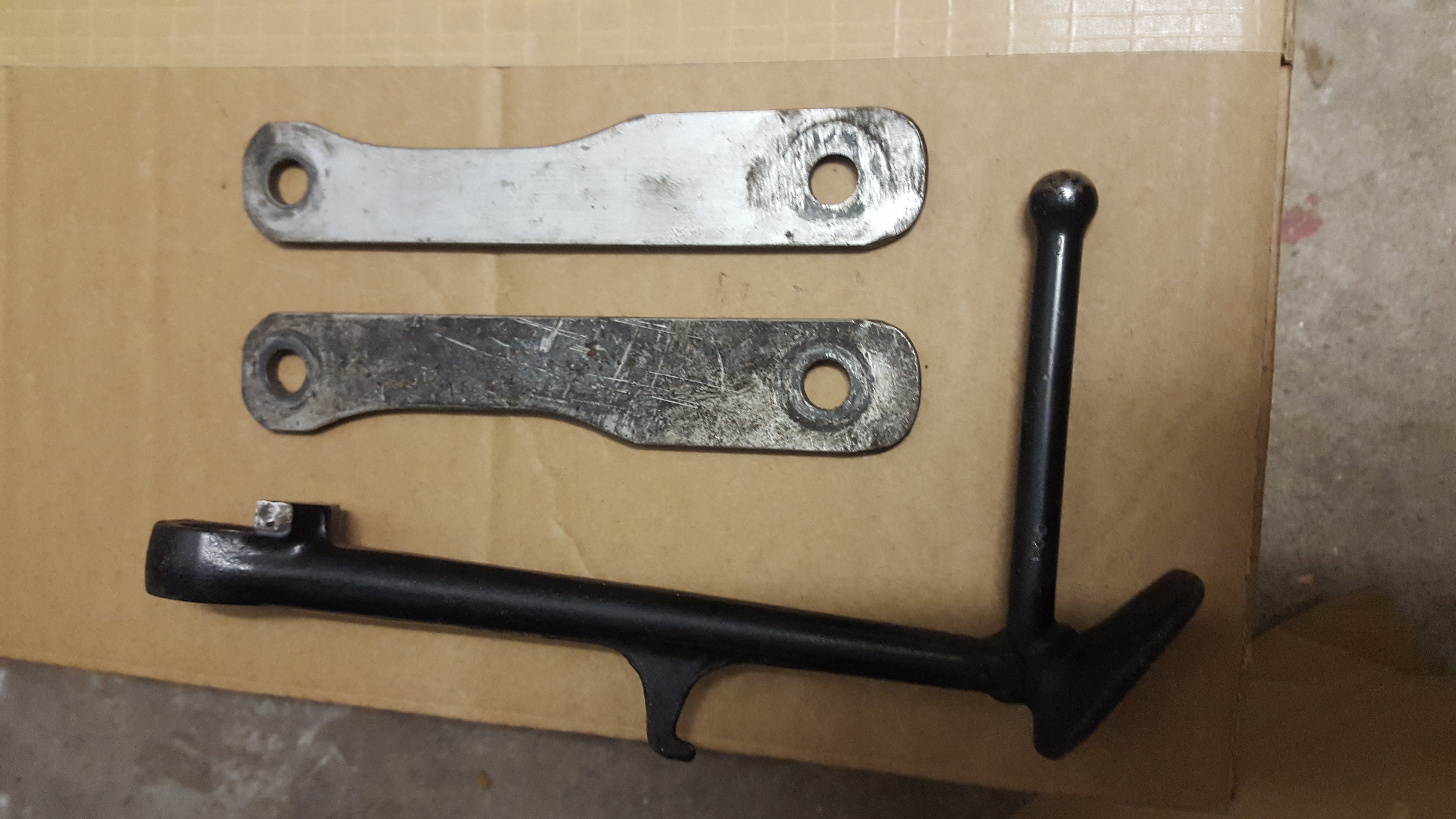

Quand j'ai acheté la moto elle était rabaissée car la propriétaire n'était pas très grande.
Donc j'ai changé les billettes d'un entraxe de 15 cm par des billettes d'origine d'un entraxe de 14 cm ce qui a remonter la moto de plus ou moins 3,5 cm.
J'ai aussi changer la béquille qui avait été aussi raccourci de 1 cm.
IL faut aussi pensé a modifier la auteur de la fourche de 1 cm.
Donc en montant ces billettes tu baissera la moto de 3,5 cm environ.
J'ai conservé les pièces nécessaire au rabaissement (billette et béquille)
Si çà t’intéresse je peut te les laisser pour un prix d'ami Fazerman (contact MP).

ON ne peut pas descendre l'avant de plus de 1 cm ? Pour quelle raison ?
La centrale, c'est carrement impossible de l'utiliser , j'y ai mis mes 115 kg, la moto ne s'est meme pas soulevée lol. :-o
Pour les biellettes c'est bon , par contre ta bequille m'interesse :)

Pour la béquille latérale, il est effectivement mieux d'en acheter une raccourcie :
possibilité de remettre tout d'origine à la revente de la moto, en remettant la béquille d'origine.
