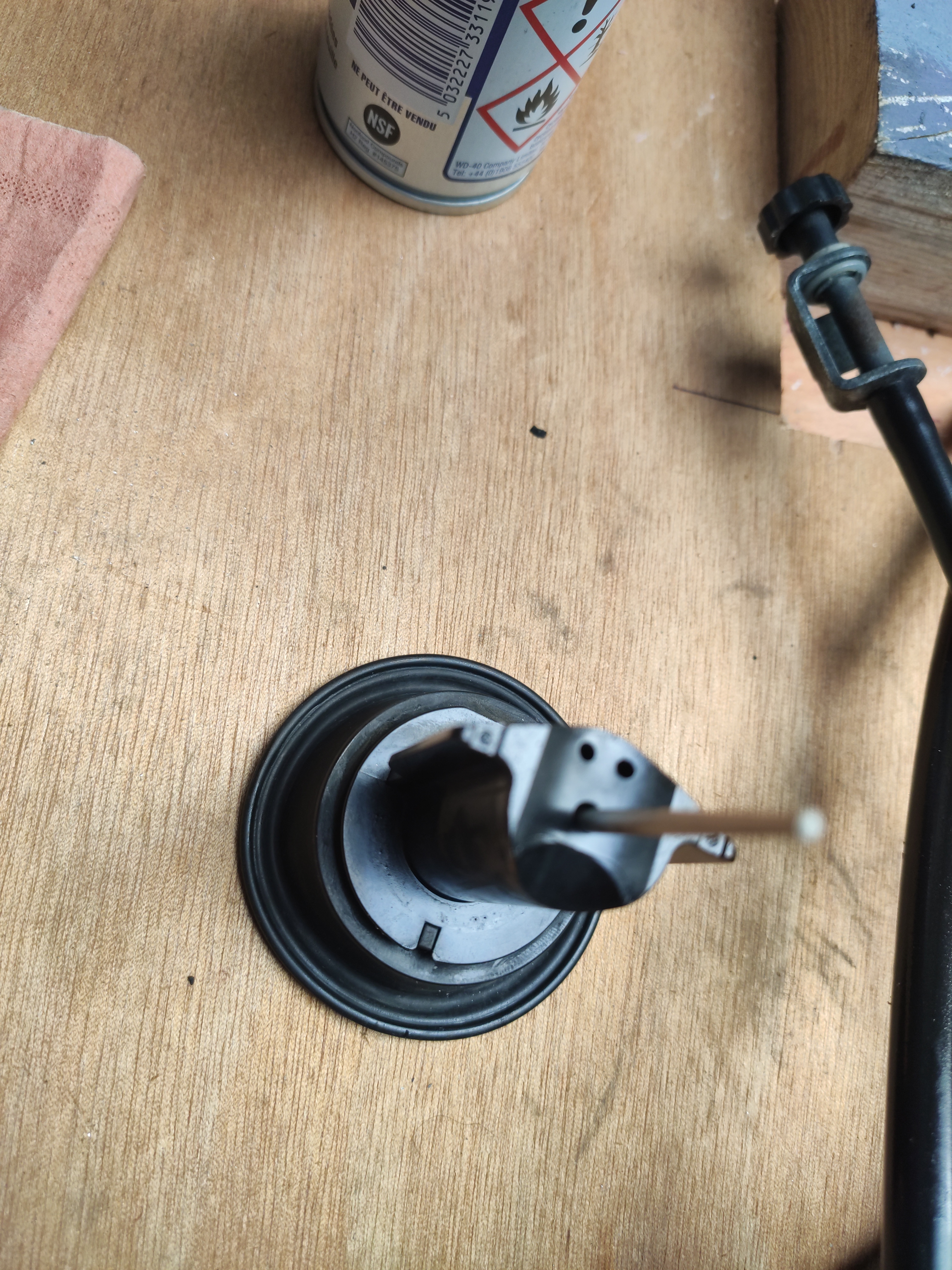

Vous parlez bien de ces membranes ?
https://zupimages.net/viewer.php?id=23/35/i83r.jpg
Cordialement
Cordialement

s il y a pas les membrane sa peu pas fonctionner !! puisque ce sont des carbu a depressions et donc plus d ouverture boisseau donc pas d arrivé d air et essence au moteur donc panne !! les boisseaux ne bougeront pas a l essorage de la poignée.
par contre sur la photo il y a 1 membrane ?
a+
a+
