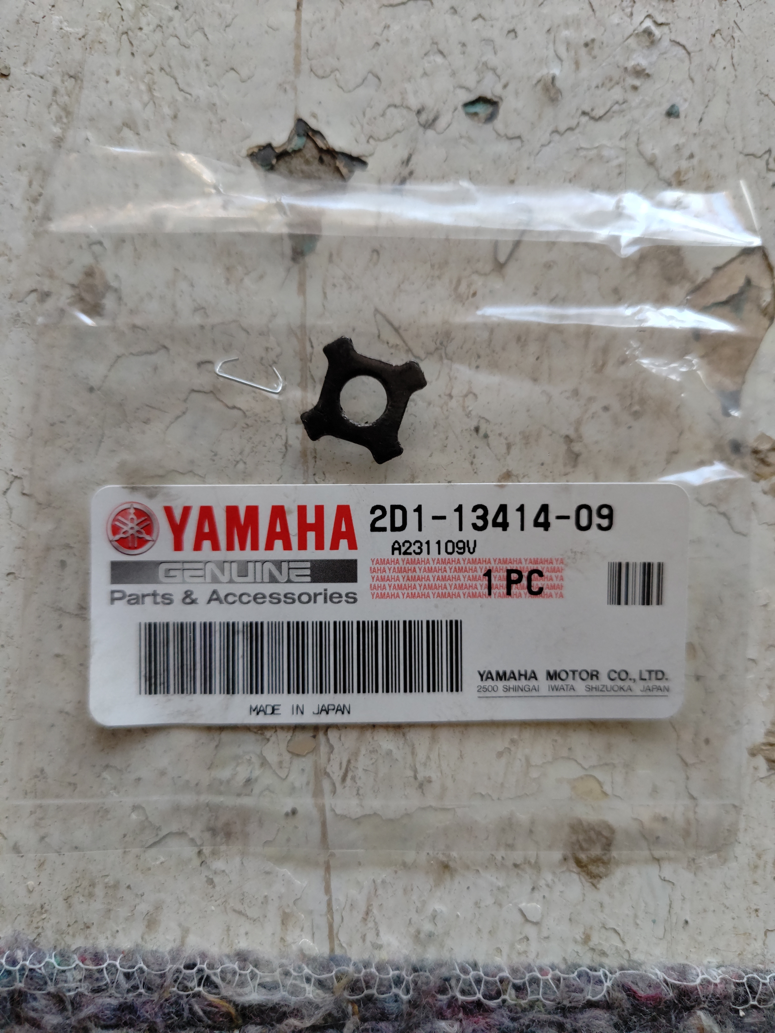

Bonjour. Un de + touché par cette galère de rotor. J’ai changé contre un nouveau modèle de chez Yamaha, depuis j’ai un bruit irrégulier de vieille cassette. J’ai essayé de re-démonter le rotor mais impossible
La moto démarre, j’ai essayé de mettre la 6eme, il bouge en latéral, il tourne un peu en prise mais ne sort pas!! Need help merci d’avance

il vaut mieux changer les 2 ainsi que les roulements qui eux aussi peuvent être touchés
les aimants cassés peuvent aller partout y compris dans la crépine d'huile
sur la mienne j'avais une 50aines de morceaux

Pour le coup j’ai changé le rotor le stator ne présente aucun signe. J’ai nettoyé la crépine, vidangé le bas moteur et la batterie. J’avais pas mal de morceaux également mais pas grand chose dans l’huile. Toujours est il qu’il ne sort plus…

Mec, t'as l'etiquette, va chez un concessionaire, ou un garagiste.
