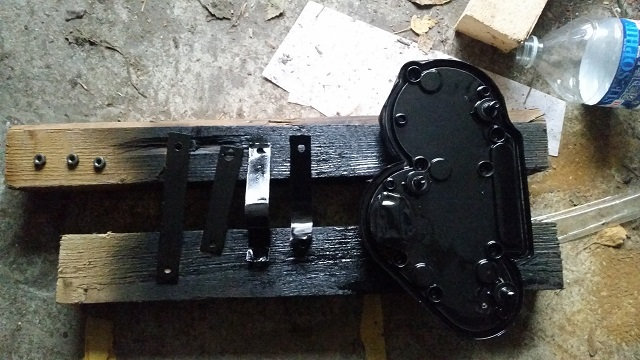

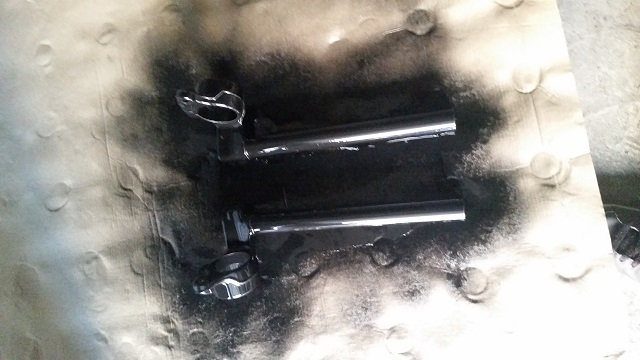

Bon allez petit passage en noir ( je poncerai si ça fait dégueulasse)
Les bracelets, le compteur et ses fixations.

Bon la peinture je trouve que ça fait dégueulasse donc je vais tout envoyer chez un pro je pense .
